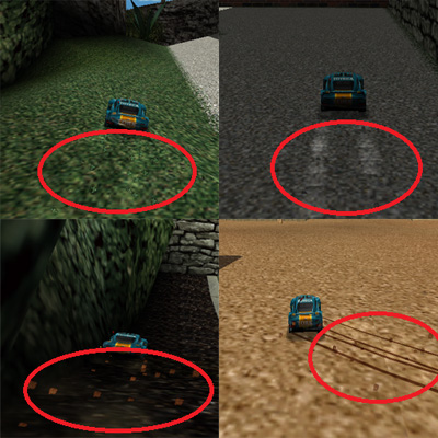

Ciao a tutti, ultimamente sto creando alcuni prm al fine di creare un tracciato. La mia domanda e' questa, mi potete dire come si mettono gli effetti del terreno ? Se non mi sono spiegato bene, forse, capirete tutto dall'immagine di quello che sto parlando...

Ottimo, sono riuscito a mettere come superficie la terra e l'erba, ma non so' come si fa' a mettere quello effetto alla 2 immagine. Come si fa' ?

A me non è chiaro qual'è il tuo problema. Non riesci a generare le particelle del colore giusto, quando l'auto è sullo sterrato, o c'è qualche altro problema?

io ho scritto quel post per farlo mostrare agli utenti nella colonna ''ultimi post'' e chi la sapeva la scriveva. Comunque vedendo i tutorial su ARM riguardanti Rvglue, ho trovato un comando che fa' al caso mio, e infatti funziona. Il comando e' :
create( nhood1 )
user018.w( surface(mud) )
Utilizzanto questo comando il tracciato dava l'effetto della terza immagine. Poi sono riuscito ad avere anche l'effetto erba mettendo al posto di ''mud'' ''grass''. Quello che voglio sapere, cosa scrivo al posto di ''mud'' per avere l'effetto della seconda immagine ?
