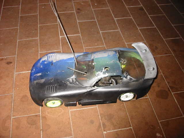

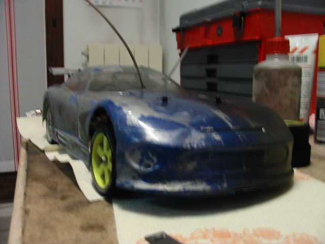

Dati tecnici
Nome: Thunder Tiger Ts2-n
Proprietario: FBV-86
Anno di Produzione: 1998
Scala: 1/10
Trasmissione: Posteriore
Peso: 1.288 g (a secco), 1.400 g (a pieno)
Dimensioni: 44 x 19,5 x 10,6 (antenna esclusa)
Gomme: Slick, anteriori in spugna e posteriori in lattice
Alimentazione: 4 Pile stilo per l'apparato radio
Capienza serbatoio : 75 cc
Volume motore: 2,1 cc
Potenza massima: 0.56 cv
Potenza specifica: 266,6 cv\kg
Avviamento : Strappo + candela a incandescenza.
Velocità massima: 68 km/h
Affidabile e di qualità, la Ts2-n di Thunder Tiger è un'ottimo modello. Il motore di scatola è praticamente indistruttibile e anche il modello è ben compatto. Si parla di combustione ad alcool, metanolo e olio di ricino! Si parla di motore a combustione endotermica!!!

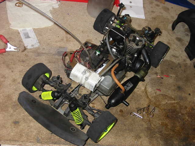

Telaio ed apparato ricevente
Il telaio ha uno spessore di soli 3 millimetri, ma è fatto in ERGAL, una lega metallica durissima e allo stesso tempo conveniente; è praticamente lo standard su queste auto a scoppio.
Le auto a scoppio funzionano in modo analogo a quelle giocattolo ma con diversità evidenti, prima di tutto l'assenza della centralina elettronica e i circuiti stampati, e la presenza di almeno 2 servi: sterzo e gas/freno.
Nella mia vettura entrambi i servi hanno una potenza di 2,5 kg. Una ricevente (di solito inclusa insieme ai servi nella confezione del radiocomando che spesso è venduto a parte) controlla i 2 servi, i quali agiscono sulla tiranteria dello sterzo e del carburatore.

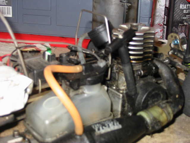

Gestione del motore e delle pile stilo
Servono pur sempre 4 pile stilo per alimentare l'apparato radio, e controllarlo prima e dopo aver girato è d'obbligo. Esiste apposta un apparecchio per misurarne la tensione. Il motore a scoppio non è facilissimo da gestire, ma neanche impossibile. Ci vuole occhio e orecchio per capire cosa vuole dirci il nostro motore: se fuma troppo e borbotta salendo a stento di giri vuol dire che la carburazione è troppo grassa, se non fuma per niente e fa un rumore sordo è gravissimo, la carburazione è troppo magra e si rischia di cuocere il motore.
La carburazione può essere regolata dal carburatore (parte annessa al motore e che ne garantisce il funzionamento).
